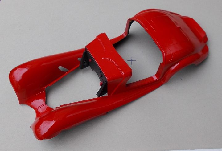

Ich spritze nun schon seit Jahren und mir passiert immer wieder Folgendes:
Ich verdünne die Farbe Revell Enamel ungefähr 1:1, mitunter auch stärker, und benutze eine Düse 0,3 mm.
Wenn ich spritze, scheint zunächst nur gefärbte Verdünnung aus der Düse zu kommen. Die Deckung ist schwach, die Farboberfläche matt. Dann ziehe ich die Nadel etwas zurück, stelle sie wieder fest, so dass ich nun beim Zurückziehen eine größere Öffnung für den Farbdurchsatz habe. Zwischendurch ziehe ich die Nadel auch ganz heraus, blase durch die freie Düse, falls dort etwas verstopft sein sollte. Das geht so mehrere Male. Am Schluss blase ich bei ganz zurückgezogener Nadel durch die jetzt freie Düse.
Und dann, ganz plötzlich, kommt die Farbe satt, dass es eine Freude ist, und ich gehe noch einmal über das ganze Modell, in diesem Fall der Heller Mercedes 500K in Rot, damit ich eine gleichmäßige Oberfläche habe.
Was passiert da im Farbbecher? Die Farbe ist geschüttelt und gerührt, müsste also gleichmäßige Konsistenz haben. Sind die Farbpigmente nicht fein genug, so dass sie bei eingeschobener Nadel nicht durch die Düse gehen? Ich kann mich nicht erinnern, dass ich dieses Problem auch früher schon hatte. Eine feinere Dosierung, z.B. bei Mattfarben für Tarnanstriche, ist so nicht möglich.
Ich verstehe das nicht.

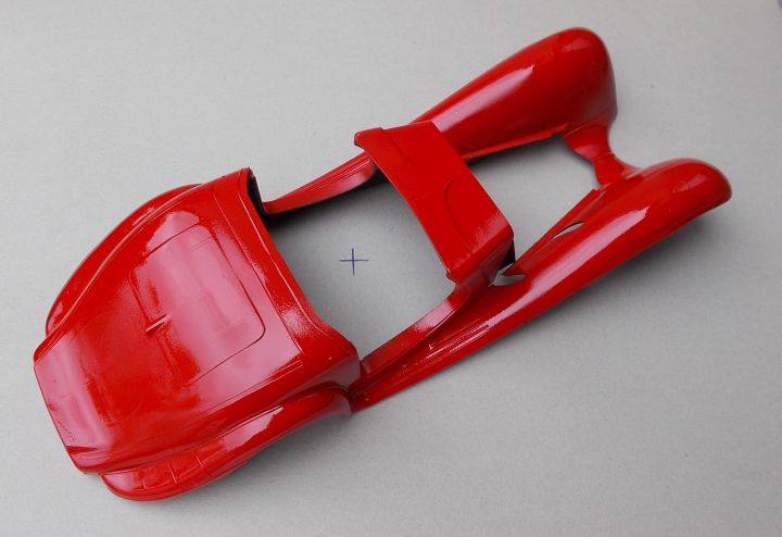

Was ich nicht erklären kann, ist, dass sich während des Spritzens das Verhalten ändert von "es kommt kaum was" zu "volle Dröhnung". So sieht das Ergebnis von heute morgen aus.
Ich werde die Karosserie noch durchtrocknen lassen, Schadstellen ausbessern, leicht verschleifen und neu spritzen. Dieses Mal mit stärker verdünnter Farbe.
