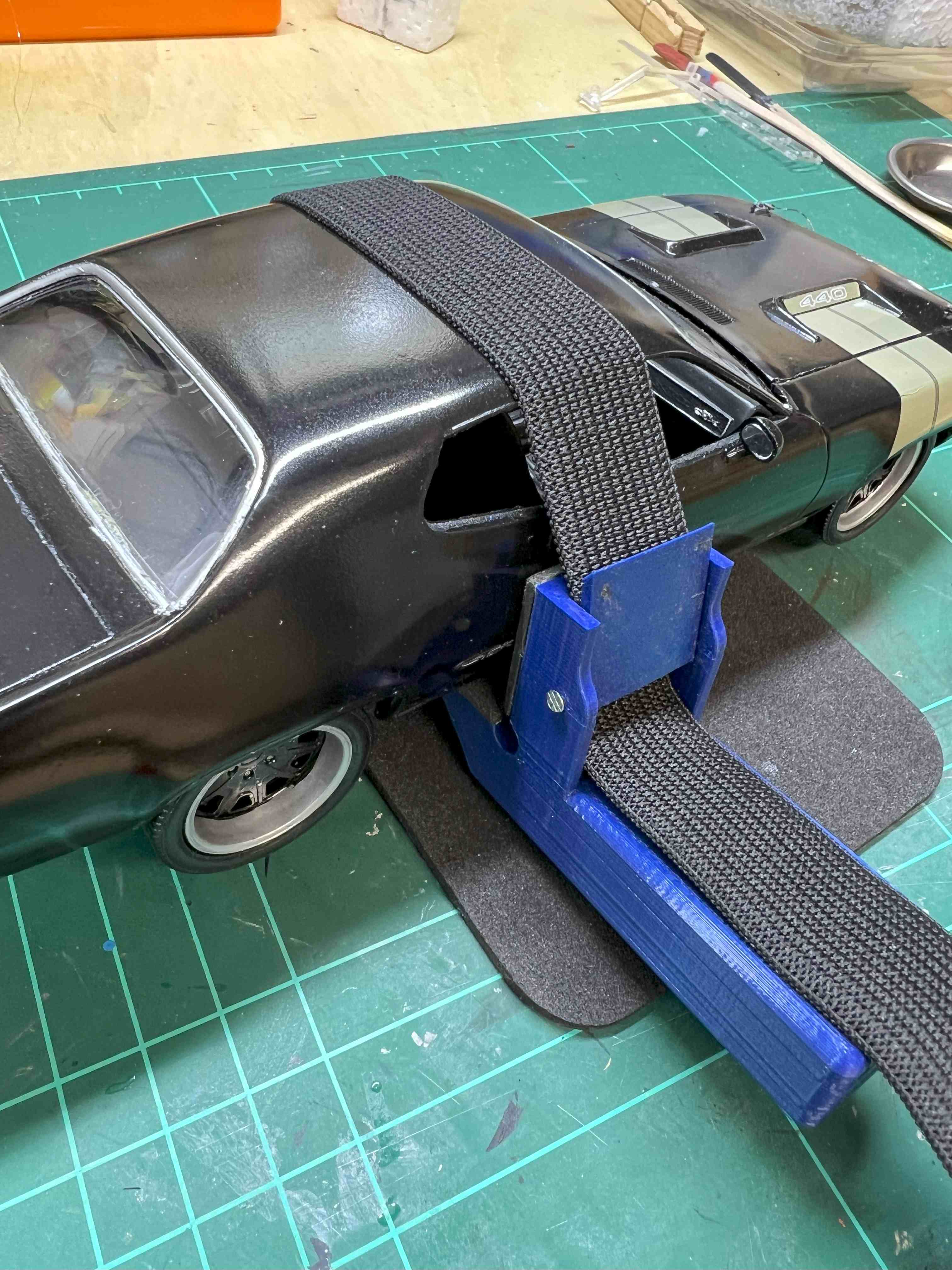

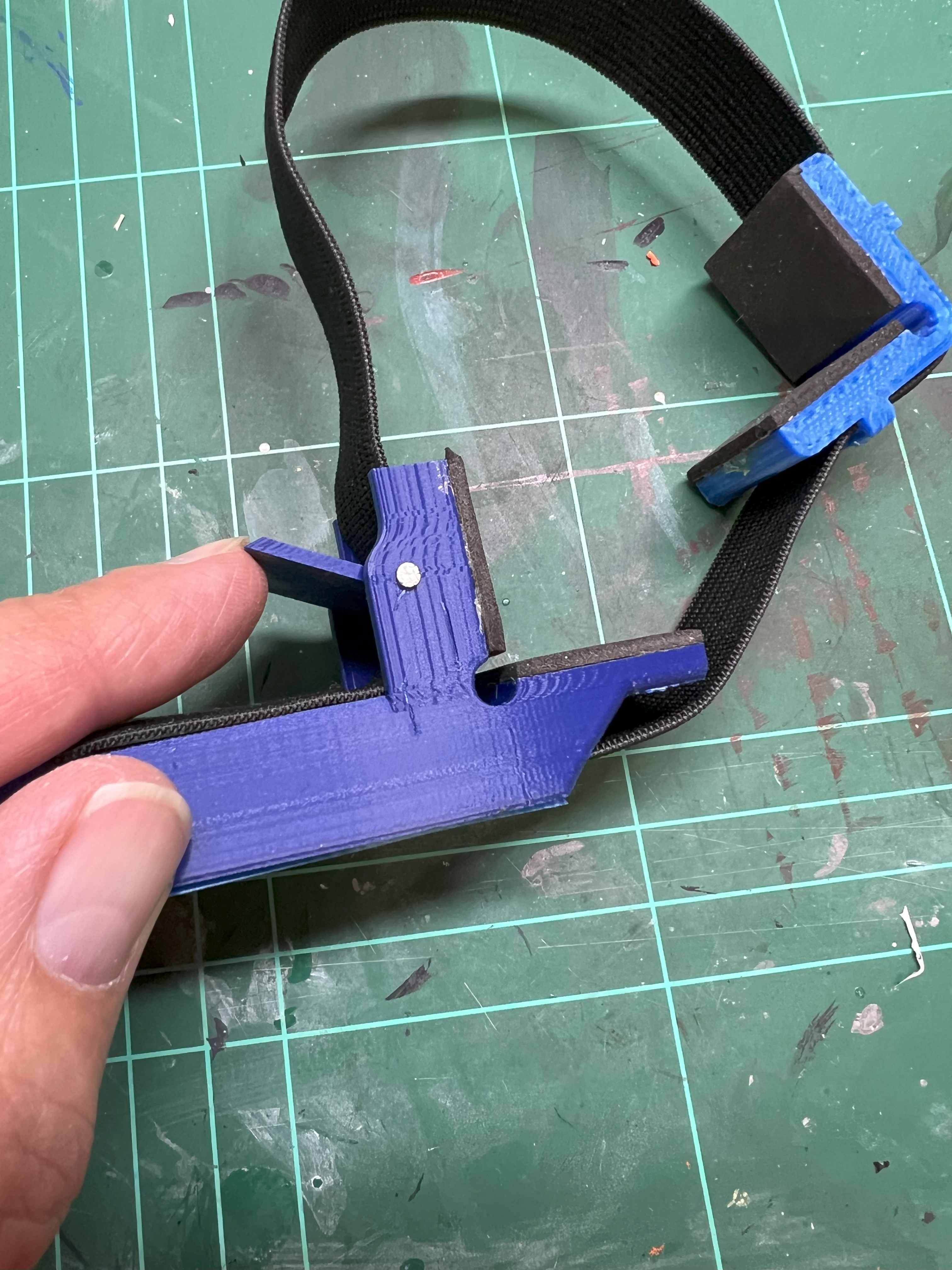

Gummibandklemme
Problemstellung
Beim Verkleben von Karosserie mit dem Unterboden im Automodellbau (oder artverwandten) ist es immer notwendig seitlich auf die Karosserie Druck auszuüben, um die Teile sauber zusammen zu bringen. Dafür habe ich oft kleine Zwingen benutzt oder auch Gummibänder.
Zwingen funktionieren nur dann gut, wenn ich sie auch sauber ansetzen kann. Wenn aber die Karosserie eine starke Rundung aufweist, kann es schon sein, dass man den Druck der Zwingen nicht an der richtigen Stelle aufbringen kann oder die Zwingen abrutschen. Meistens hat man dann viel Schaden an der frisch lackierten Karosserie.
Gummibänder funktionieren auch nur begrenzt, da man den Druck nicht gut variieren kann. Im schlimmsten Fall geht da auch mir kaputt als das es was nützt.
Es musste also eine Lösung her, die es erlaubt flexibel auf das Profil der Karosserie angepasst zu werden und der Anpressdruck einstellbar ist.

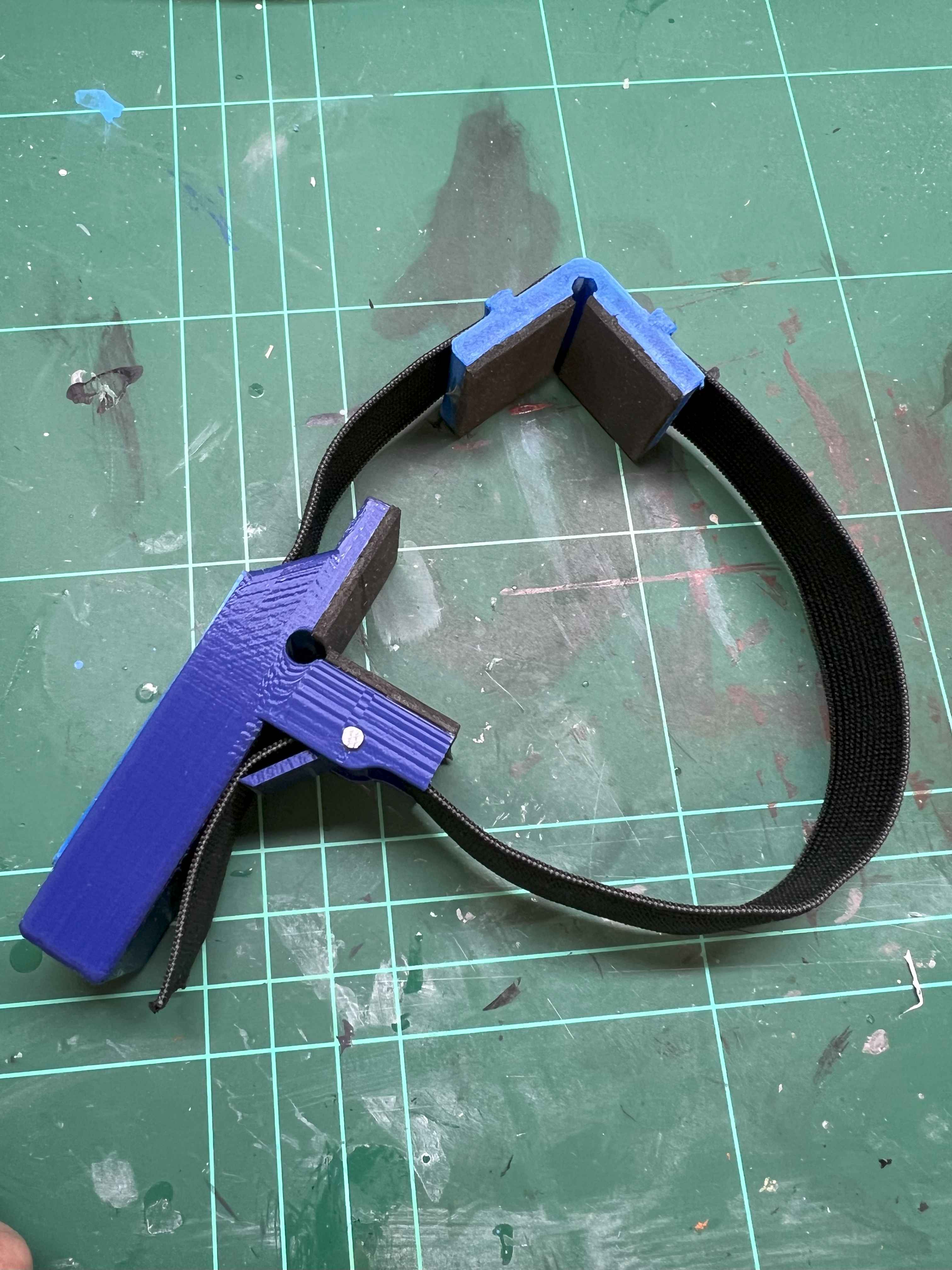

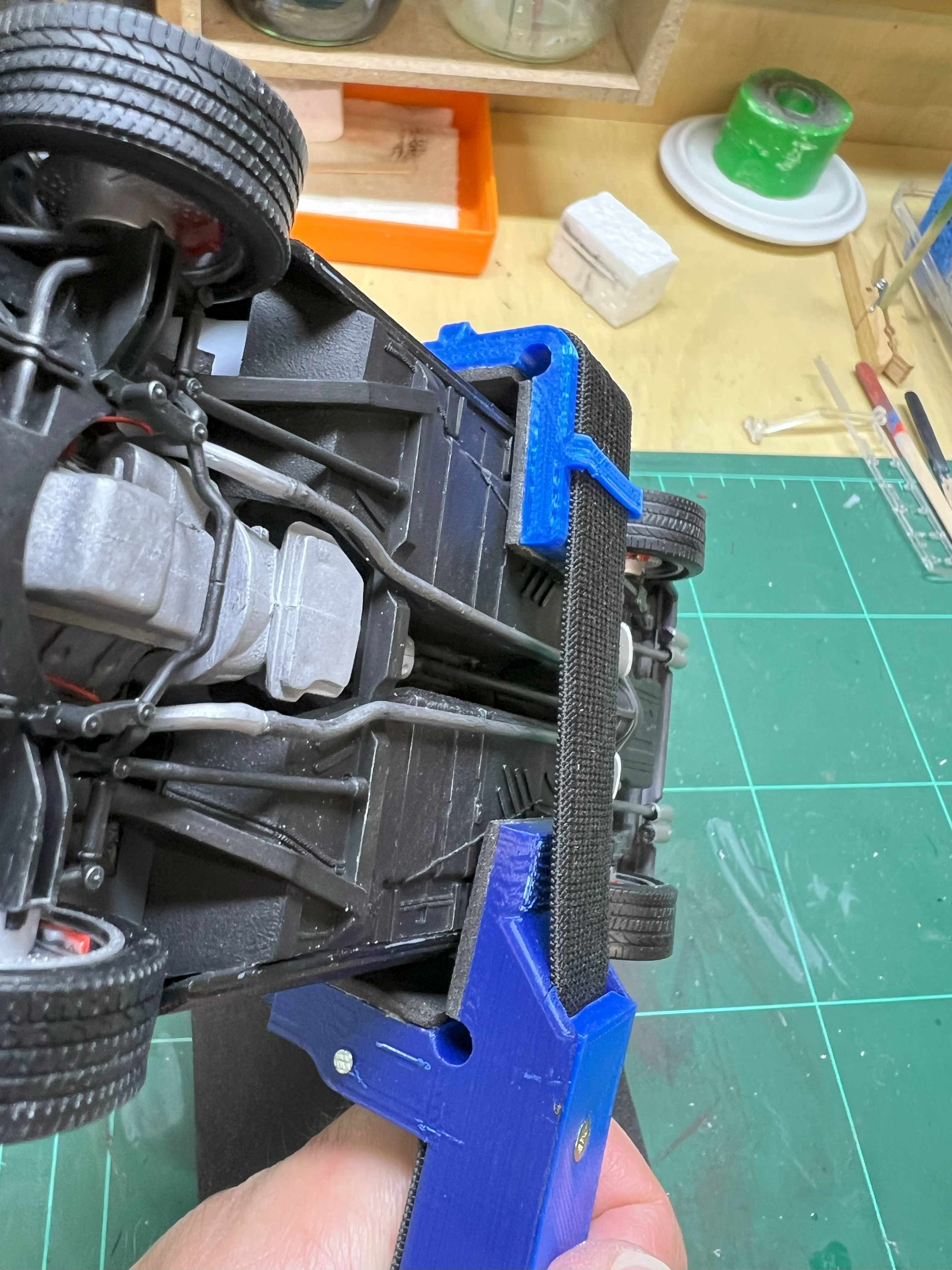

Beschreibung der Lösung
Die Lösungsidee kam mir, als ich ein Werkzeug zum Lösen für Ölfilter im Auto gesehen habe.
Meine Adaption sieht ein Handstück mit rechtem Winkel vor, an dem ein Gummiband mit einer Breite von 20mm befestigt ist. Auf dem Gummiband ist noch mal ein rechter Winkel flexibel verschiebbar befestigt. Das Gummiband wird wieder zurück auf das Handstückgeführt und kann durch über eine Klemmung fixiert werden, nachdem es mit dem gewünschten Druck festgezogen wurde.
Hier mal ein paar Bilder in der Anwendung, zur Veranschaulichung
Ich habe damit also nicht mehr das Problem des Abrutschens.
Auf den Winkeln, die am Modell anliegen habe ich noch etwas Moosgummi geklebt, so dass eine Beschädigung auch nicht auftreten sollte.
Durch das Gummiband lässt sich der Druck sehr einfach regulieren.
Das ganze habe ich in Fusion 360 konstruiert und dann über meinen 3D Drucker ausgedruckt. Das hat natürlich auch ein paar Versuche gebraucht, bis hier die fertige Lösung funktioniert hat.

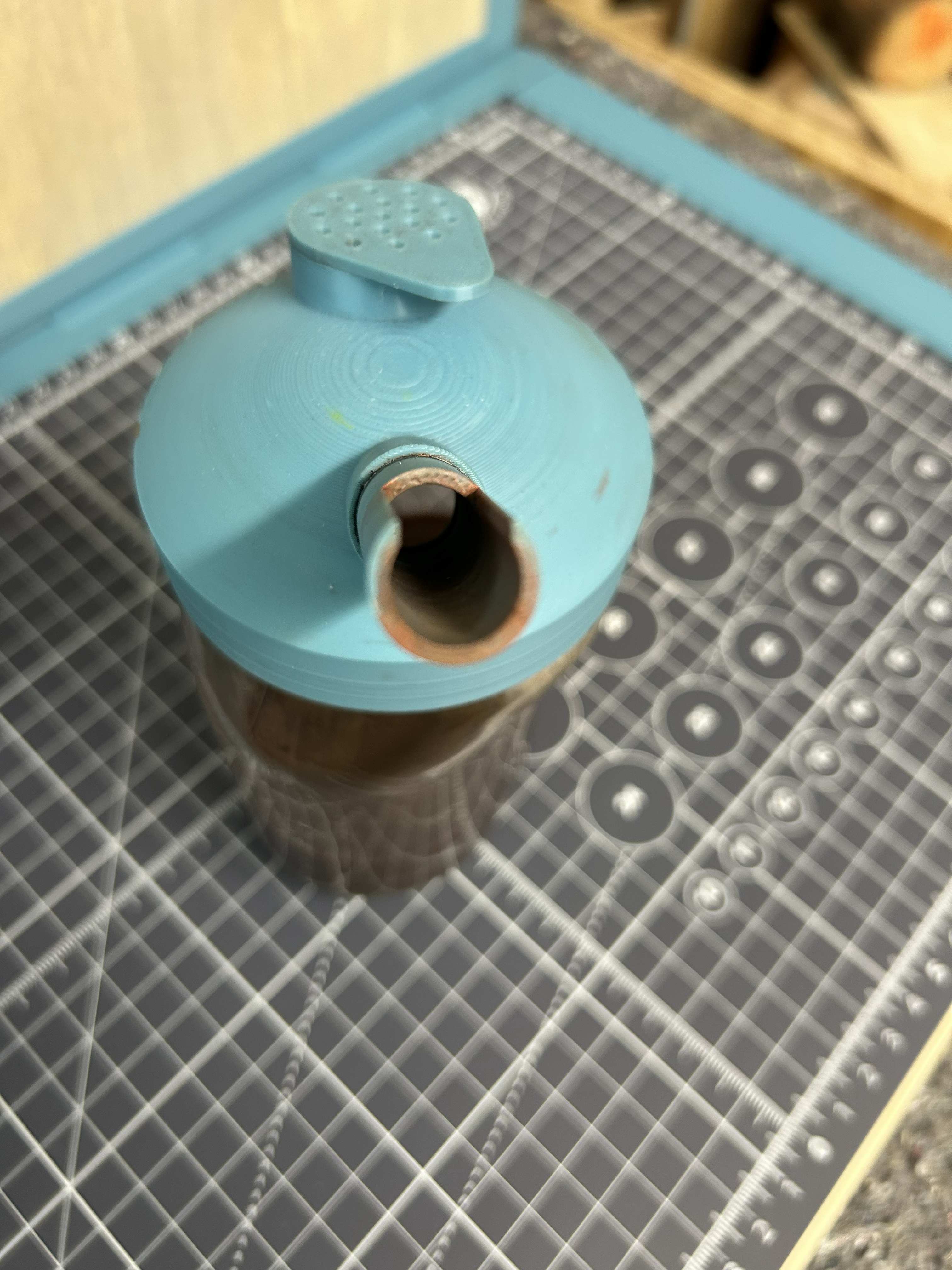

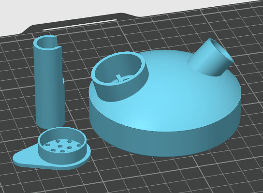

Ich war schon drauf und dran mir eine weitere Station zu kaufen, als auf einschlägigen 3D-Druck Webseiten über einen Druck gestolpert bin, der auf einem Nutella Glas basiert.
Das hat mich natürlich sofort getriggert, den leere Nutella Gläser haben wir regelmäßig.
Leider hat der gedruckte Deckel aus der Vorlage (und auch viele andere Dateien) nicht auf die 450g Nutella Gläser gepasst, die wir so haben. Dann hat mir auch nicht gefallen, dass ich nicht die Ersatzfilter für meinen Sparmax Clean Pot reinbekommen haben und schließlich wollte ich eine Halterung für ein Saug- und ein Fließsystem haben.
Kurzum ich musste selber konstruieren und drucken.

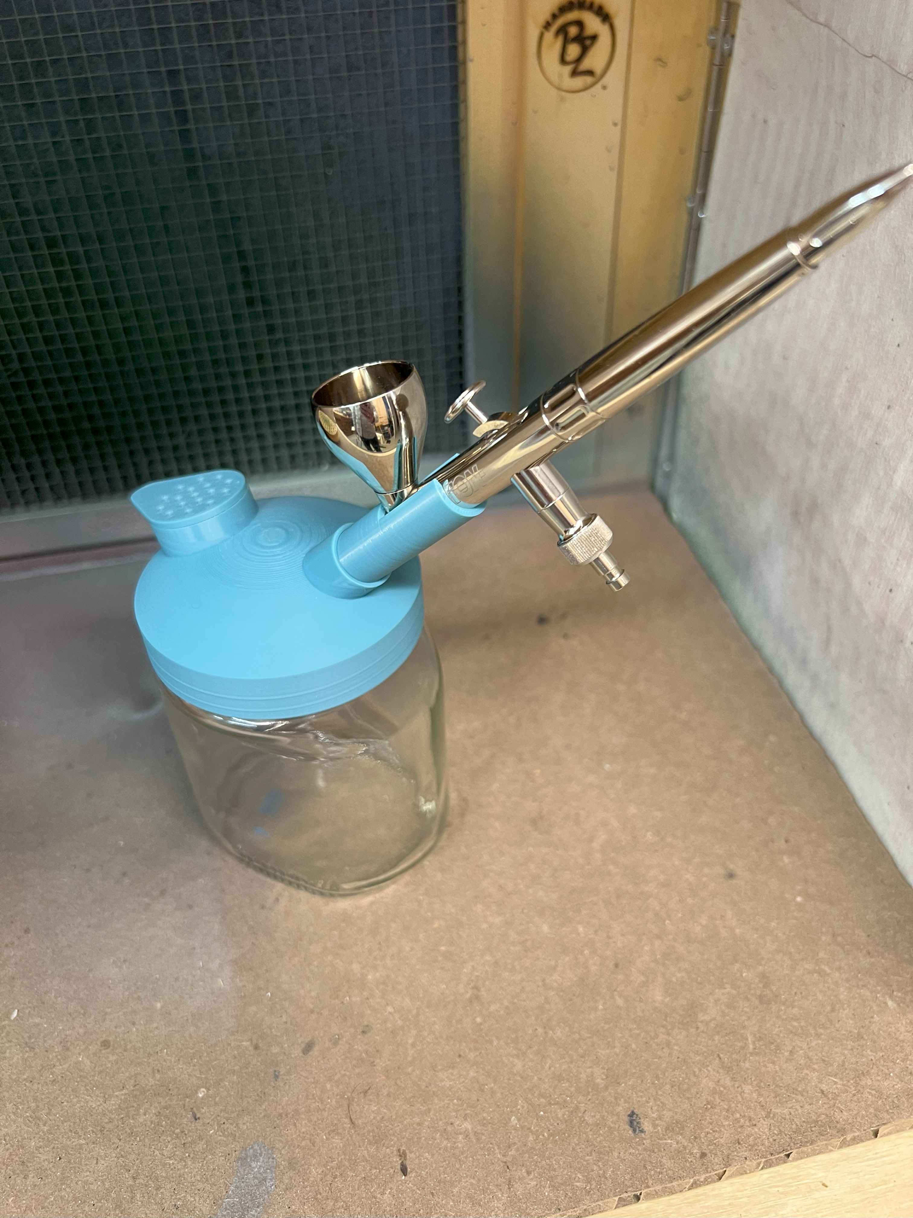

Die fertige Konstruktion sah dann so aus:
Klar, brauchte ich auch ein paar Versuche, aber nach dem dritten Druck des Deckels hat das Gewinde auch gut gepasst.

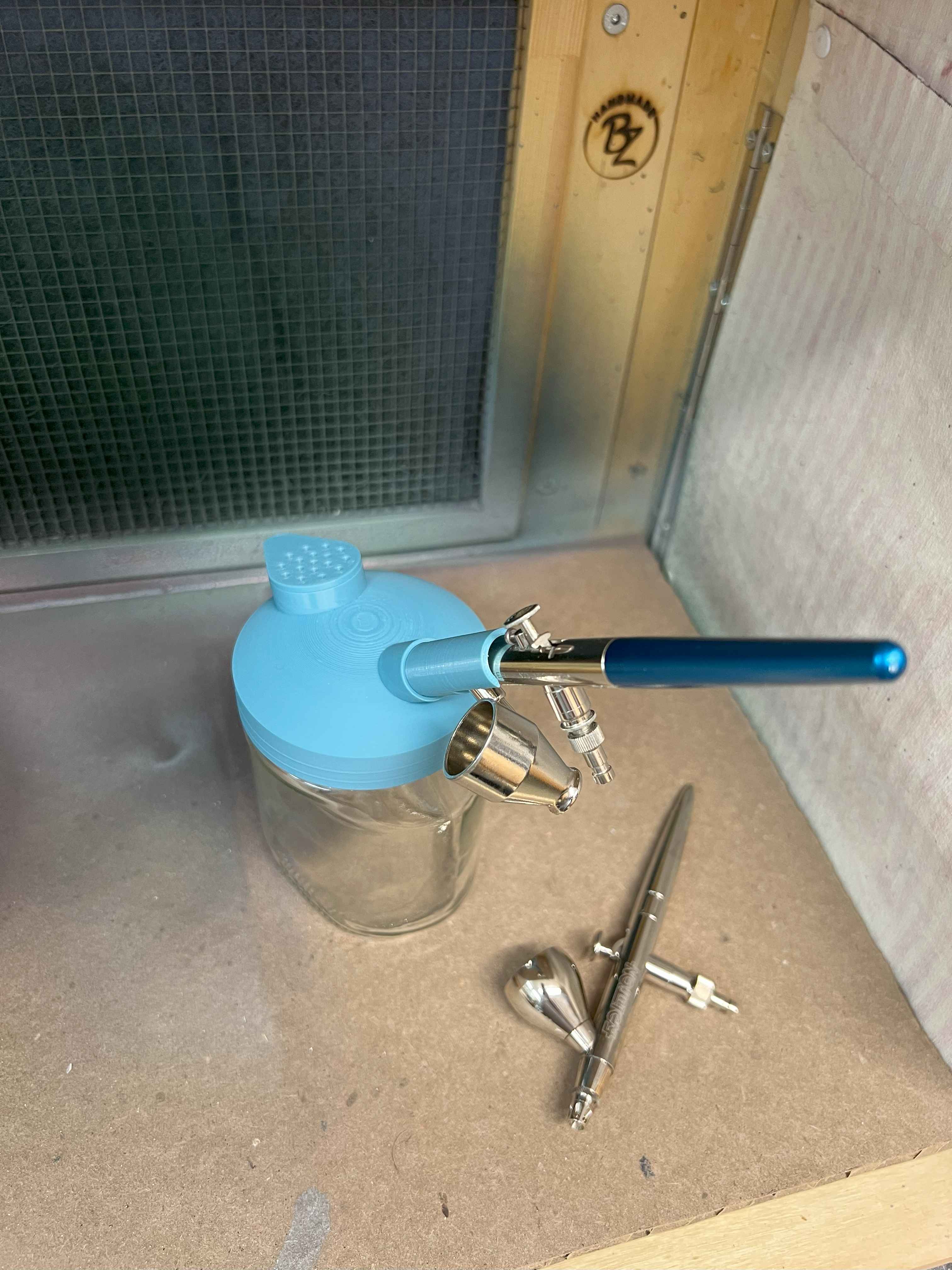

Hier die Ergebnisse:

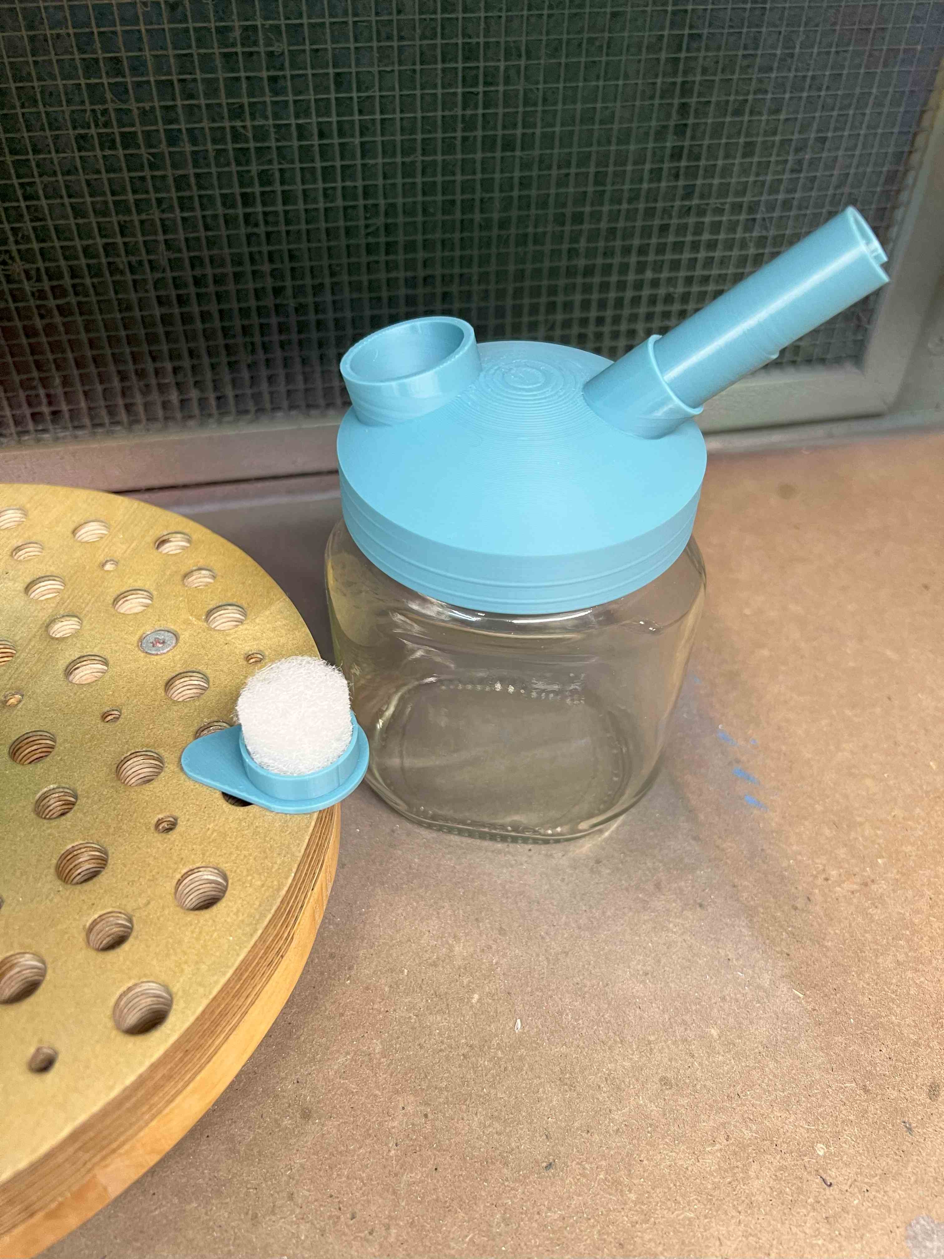

Die Hülse zum Einstecken der Airbrush lässt sich einfach drehen, so dass ich je nach Verwendung meine H&S Evo oder meine Badger 150 verwenden kann. Da die Badger einen geringeren Durchmesser hat, sitzt sie etwas locker in der Hülse, aber das schadet nicht.
Wie schon oben geschrieben passen hier auch die Ersatzfilter für meinen Sparmax Cleaning Pot rein, so dass ich nicht zwei Varianten vorrätig haben muss.
Die Konstruktion habe ich wie immer in FUSION 360 gemacht.

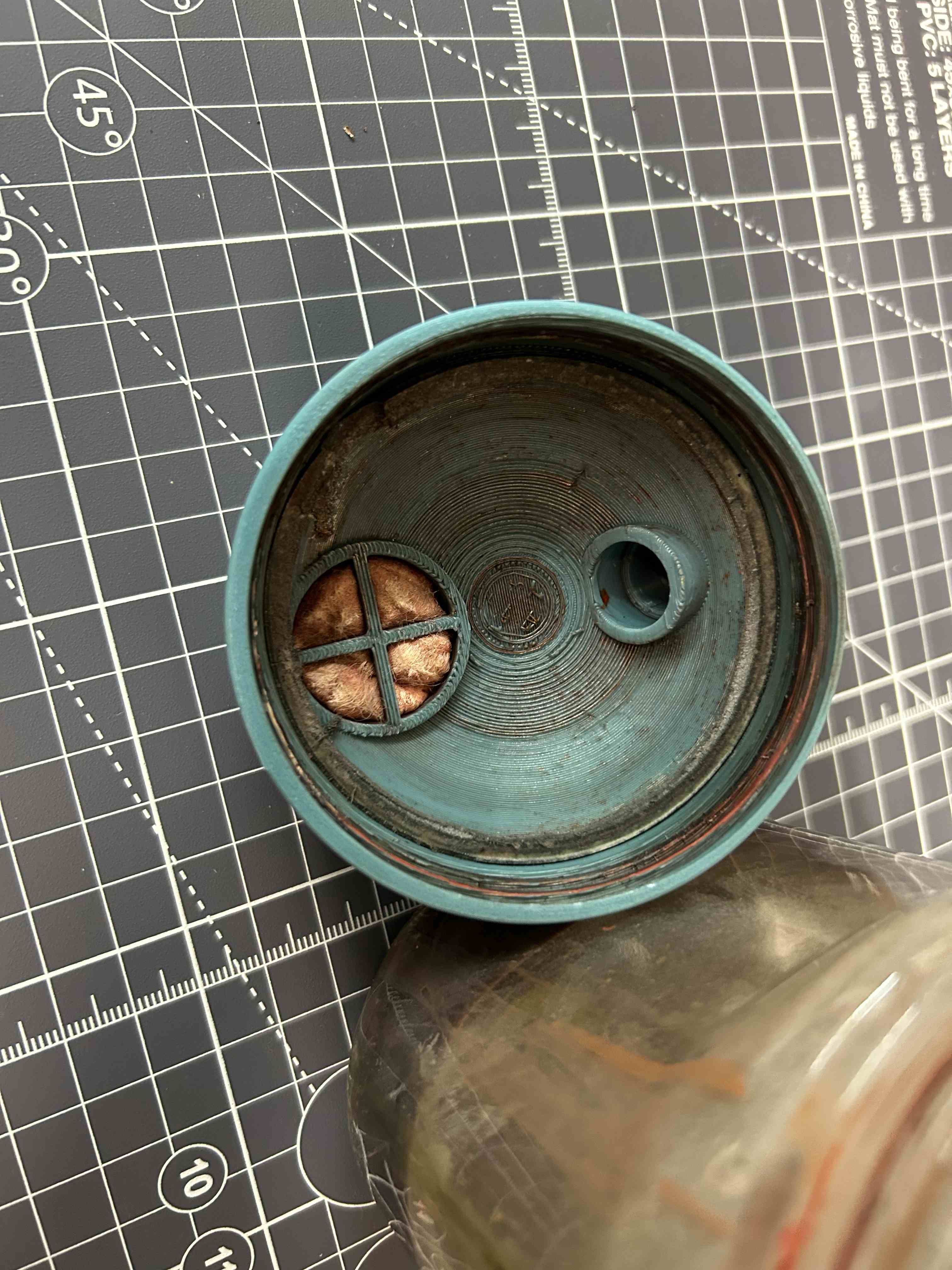

ich habe meinen Nutella-Glas Cleaningpot jetzt ein paar Monate regelmäßig im Gebrauch und wollte mal ein paar Ergebnisse und Erkenntnisse teilen.
Die erste Erkenntnis:
Der Cleaningpot das macht was er soll. So weit so gut. Aber ich habe schon festgestellt, dass die Standfestigkeit nicht immer gegeben ist, wenn man oben eine Airbrush stecken lässt. Das stört mich eigentlich weniger, da ich die Airbrush dort nie stecken lasse. Sollte aber trotzdem erwähnt werden.
Abhilfe könnt hier sein, dass man das Glas einfach auf eine Holzbrettchen klebt.
Die zweite Erkenntnis:
Der Cleaningpot ist ziemlich dicht. Ich habe oben in den Filtereinsatz probehalber mal etwas Watte (eventuell zu viel) gestopft. Beim Entleeren der Airbrush kam dann der Nebel seitlich an der Airbrush raus, was diese ziemlich eingesaut hat.
Also den Filter nicht zu fest mit einem Medium dicht machen, dort soll die Luft entweichen, die man mit der Airbrush reinbläst.
Hier noch ein paar Fotos, wie mein Pot jetzt aussieht:
Fazit
Ich werde ihn weiterhin nutzen, da er genau so funktioniert, wie ich es mir vorgestellt habe.
Gruß Björn
