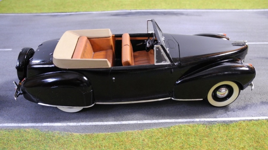

Meinem Nickname zufolge baue ich vorrangig Flugzeuge. Aber das war nicht immer so:

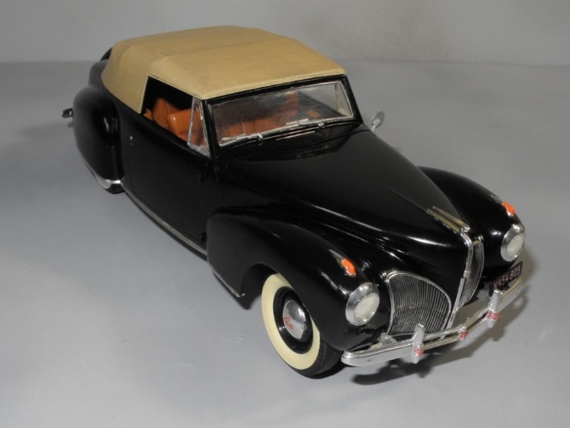

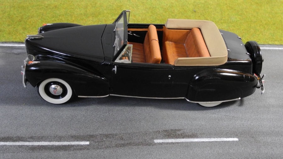

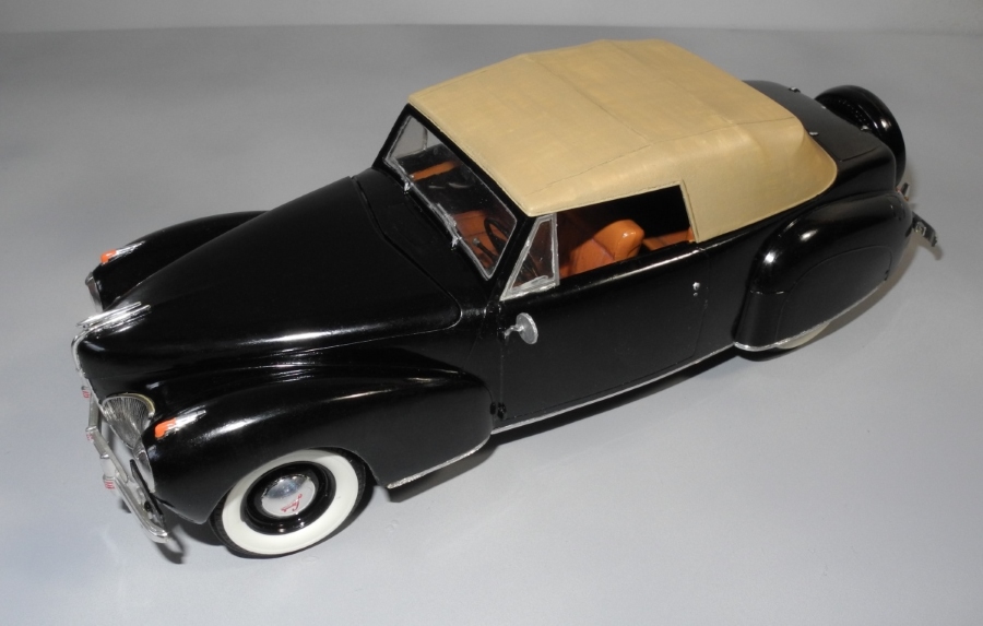

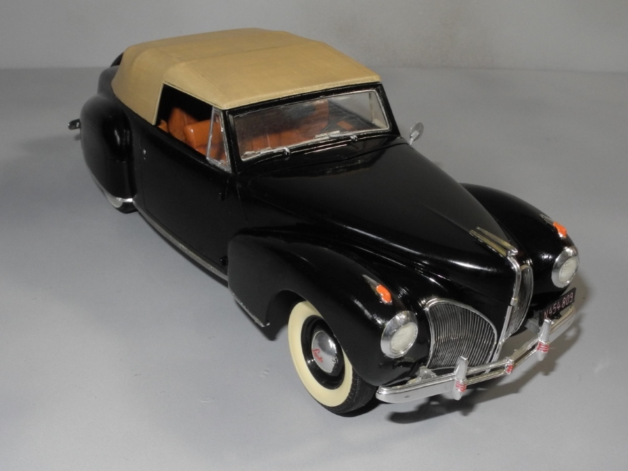

Gebaut habe ich dieses Modell bereits 1978, und jetzt nach rund 46 Jahren, habe ich die Restauration abgeschlossen. Das Modell ist auch offen darstellbar, beide Dachteile sind nur lose aufgesteckt:

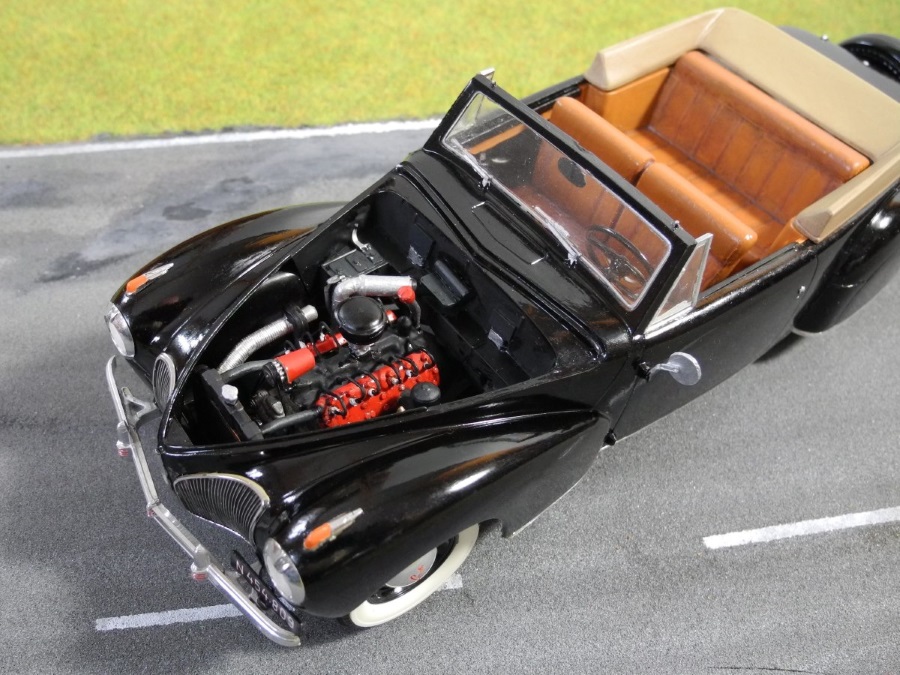

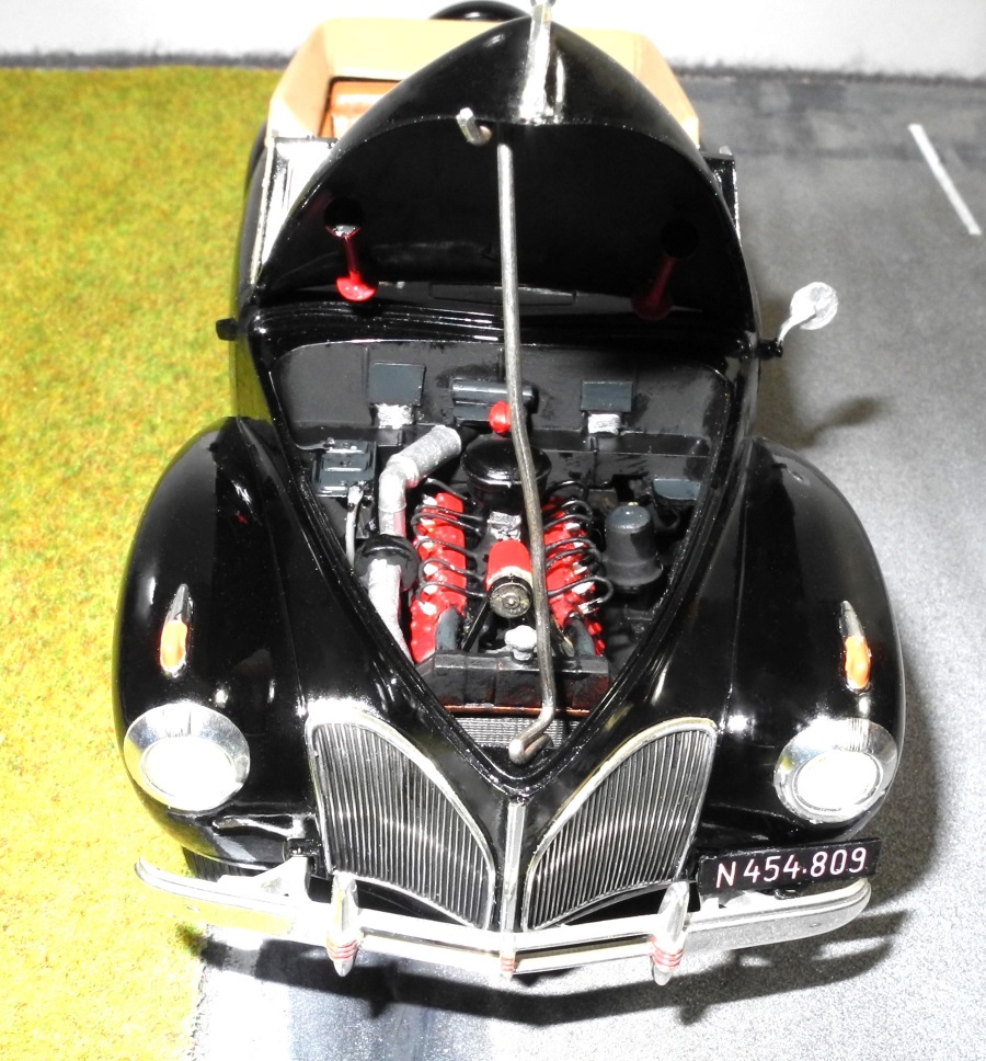

Unter der ebenfalls losen Motorhaube (leider kein Scharnier) steckt eine plumpe Motornachbildung, die ich durch Zündkabel und Batterieanschlüsse etwas ergänzt habe:
Ja, richtig gezählt: 12 Zündkabel, ergo ein V12, im Original 4,8 l Hubraum, 120 PS, Dreiganggetriebe mit Lenkradschaltung, Spitze 155km/h.

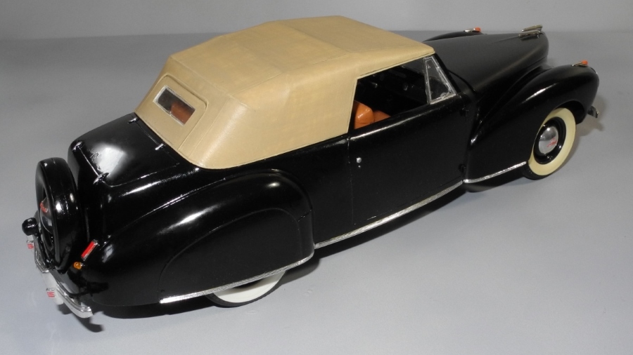

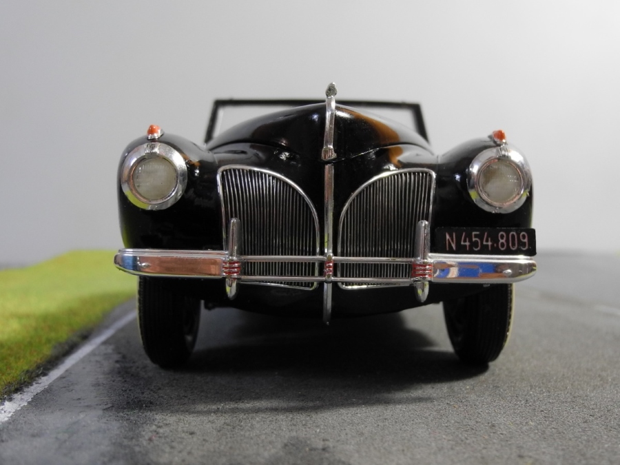

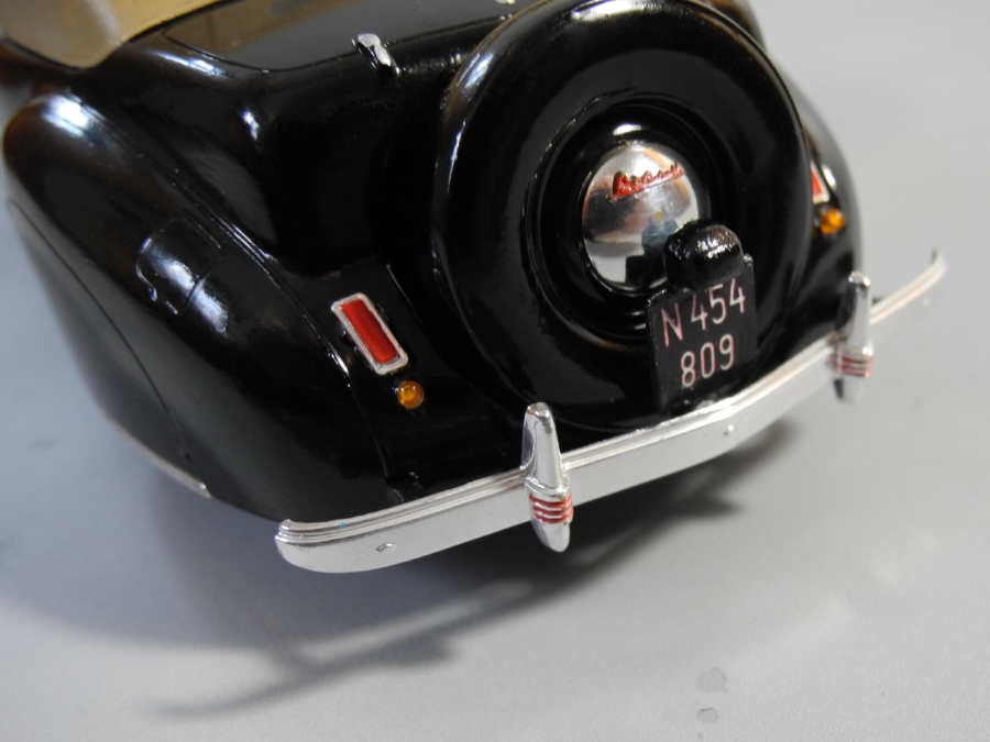

Weil ich anno 78 die Parkinglights mit Emaillack sehr haltbar orange gefärbt habe, wurde bei der Renovierung ein im späteren Nachkriegsösterreich zugelassener Oldtimer. Das mußte dann auch hinten so werden:
Die Nummer gehörte zwischen 1972 und 1974 zu meinem ersten Auto in 1:1 - das war aber leider nur ein A-Kadett
Außen- und Innenspiegel kamen scratch dazu, auch die Scheibenwischerarme überbrücken jetzt die Fuge zwischen Scheibe und Blech.

Ich bin ja eigentlich kein Fan von schwarzen Autos, aber damals hab ich meistens nach Boxart gearbeitet, und dort war der schwarz. Humbrol-Emaillack mit dem Pinsel, seehr dick. Das war gut, so konnte ich jetzt solange schleifen, bis eine akzeptable Oberfläche da war: zuletzt mit 8000er Schleif/Polierlappen naß. Und dann versiegelt mit Erdal Glänzer - die Amis schwärmen da immer von Future, dürfte chemisch dasselbe sein. Bei der Vorderachse sind auch mir auch vergleichsweise filigrane Teile aufgefallen: Spurstange, Querlenker - ich glaub so heißen die dünnen Stangen vor und hinter der eigentlichen, tragenden Achse.

Besonders gut finde ich den Kühlereinlass.
