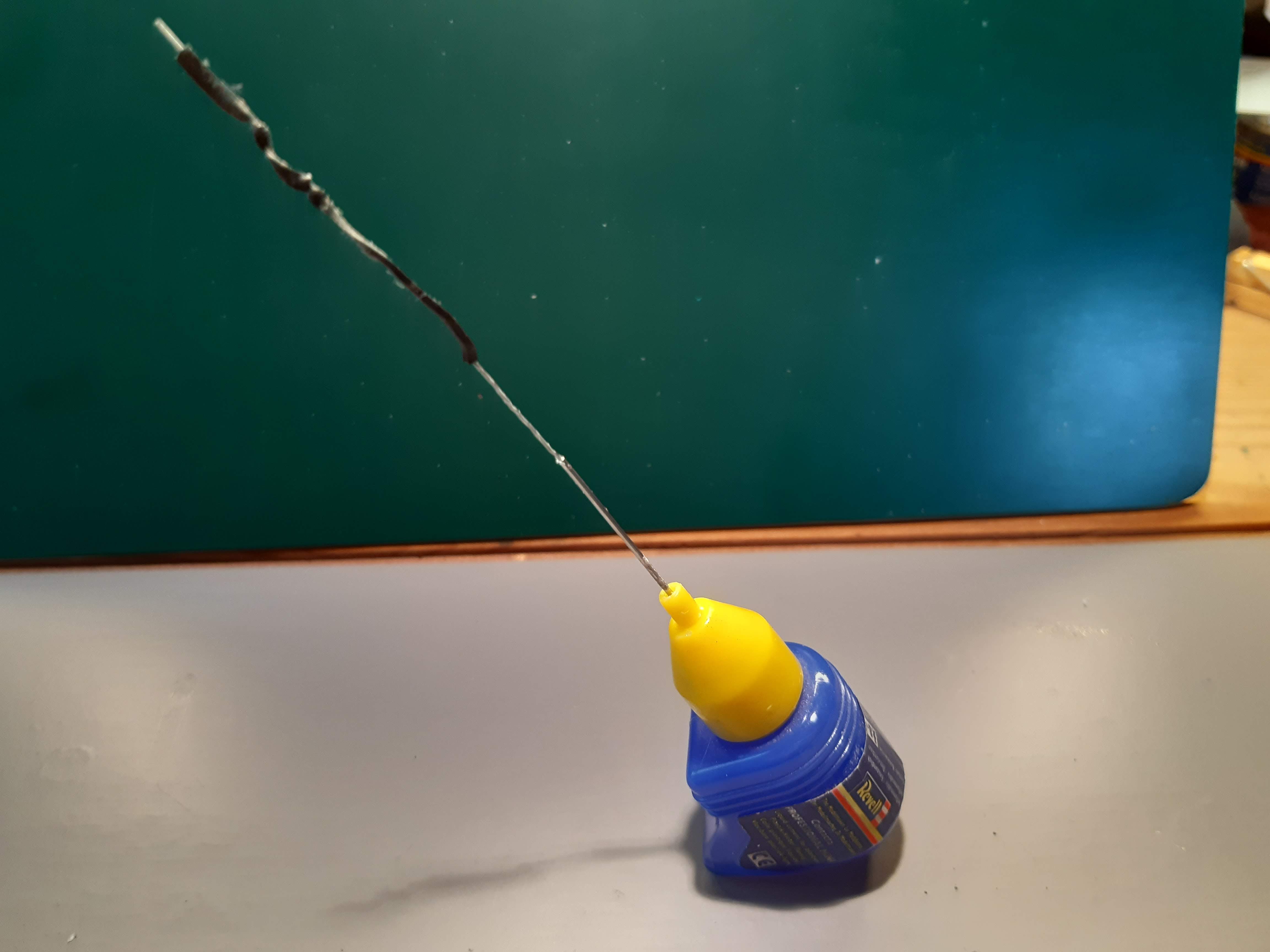

Oftmals ist die Kanüle von meinem Kleber verstopft. Um sie wieder frei zu bekommen nehme ich einen dünnen stabilen Draht. Solche Drähte sind bei neuen Elektrogeräten enthalten,um das Kabel zu fixieren. Natürlich funktioniert das mit jedem anderen Draht natürlich auch.
Beiträge: 2032
Been thanked: 135 times
Ich reinige die Kanüle mit 0,3 mm Kupferdraht, bevor ich die Verschlussklappe aufsetze.
Beiträge: 3111
Has thanked: 95 times
Been thanked: 152 times
Ich halte die Kanüle kurz unters Feuerzeug, brennt kurz aus, Kanüle frei.
