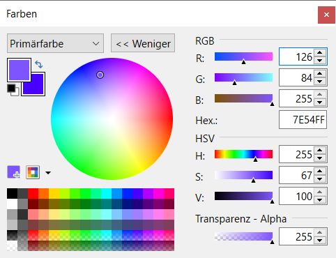

Wenn du ein Bildbearbeitungsprogramm hast,
- könntest du dir die Farbpalette laden,
- den Cursor auf die gewünschte Farbe bringen,
- die Farbwerte ablesen,
- das Mengenverhältnis der Farben zueinander kalkulieren.
Der RGB-Farbraum setzt sich aus den Grundfarben Rot-Grün-Blau zusammen.
Hier habe ich ein Beispiel mit paint.net (kostenlos im Internet). Angegeben sind die Farbwerte.
Die ausgewählte Farbe besteht aus Rot 126, Grün 84, Blau 255.
Gemischt ist Rot das 1,5-fache von Grün und Blau das 3-fache von Grün.
Das ist nicht exakt, aber du weißt, wohin die Reise geht.

@paul Du arbeitest hier mit Licht und nicht mit Lack.
Ich glaube nicht, dass RGB-Licht eine große Hilfe ist.

Es gibt noch eine Möglichkeit bei acrylgiessen.com.
Der Farbton kann aus bis zu 5 Farbtönen gemischt werden. Die Summe der Farbwerte ist immer 255. Der Anteil der Farben wird grafisch in einem Balken angezeigt, es werden aber auch die Prozente angegeben. Der Nachteil: Wenn ich einen Wert änder, werden auch die anderen geändert, damit die Summe wieder stimmt.

Klasse, vielen Dank für Eure Tipps!
@paul-muc: Dein Mixer ist ein guter Anfang. Kann ich gut gebrauchen!
@Agrippa: Geht aber sicher nur mit dem Verdünner. Ich habe noch'n bissl recherchiert. Es sollte eine Konsistenz wie Milch haben. Ich muss mal bissl ausprobieren.
