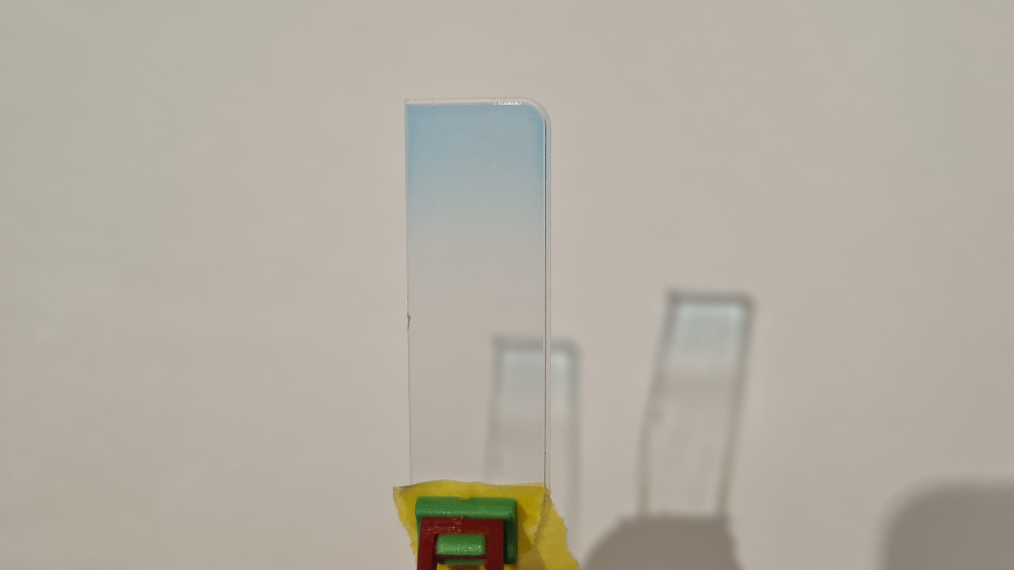

ich denke, ich würde es mit Tamiya Clear blue versuchen. Zur Hälfte mit Tamiya X-20A verdünnen und noch ein paar Tropfen Trocknungsverzögerer dazu. Läßt sich wunderbar mit der Airbrush sprühen. Ich habe mal gerade eben an einem überflüssigen Klarsichtteil ausprobiert. 5 Tropfen Clear Blue, 5 Tropfen Verdünner und 2 Tropfen Trocknungsverzögerer. Gesprüht etwa mit 1 bar.
Geht wahrscheinlich auch mit Revell. Aber da muss man manchmal lange experimentieren, bis man ans Ziel kommt.
