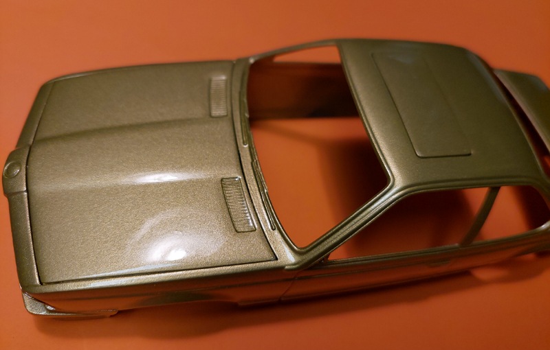

Haube ohne Klarlack
Haube ohne Klarlack
So gefällt es mir schon besser

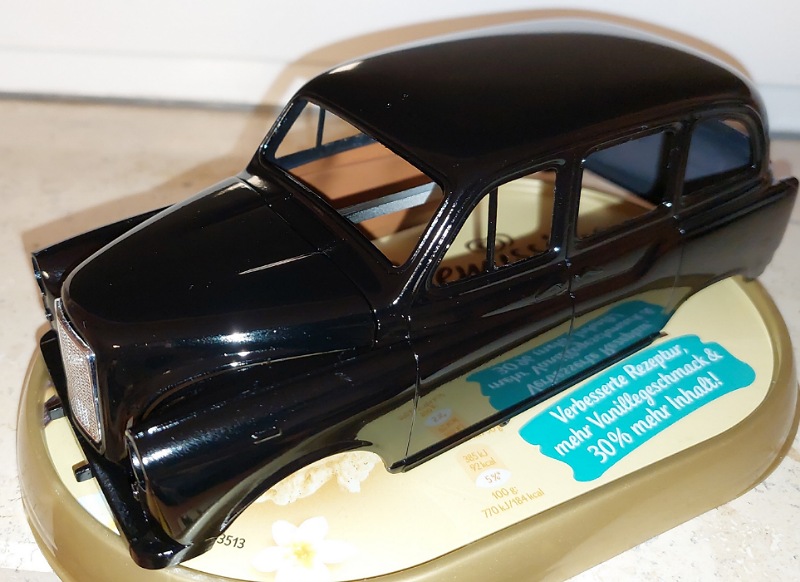

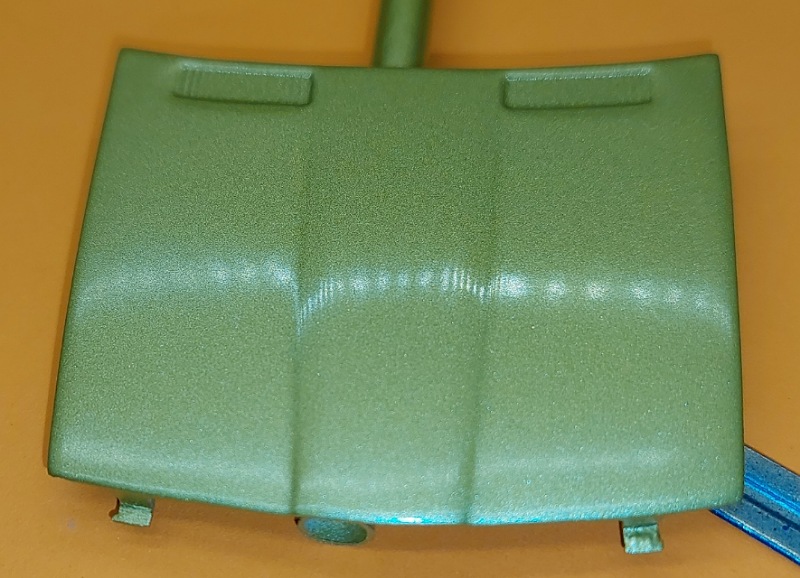

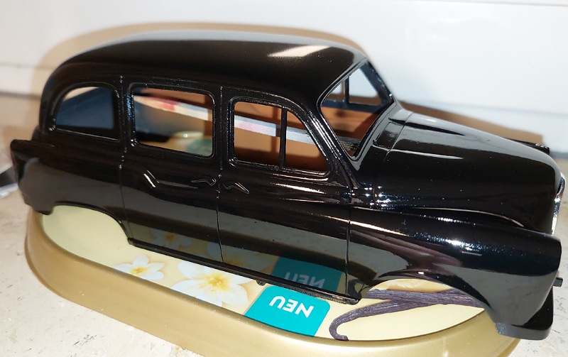

Das London Taxi wurde nochmal geschliffen und nachlackiert, weil der Lack aus einem enamel Glas sehr viel "Gries" intus hatte.
#311 07
#311 07
Jetzt hat es ein besseres Bild:
A
A
S
S
Enamel wird wohl mein Favorit werden. Denn hier ist #07 ohne Klarlack schon "brauchbar". Nur mit dem "richtigen" Verdünnen bin ich noch etwas auf Kriegsfuß.

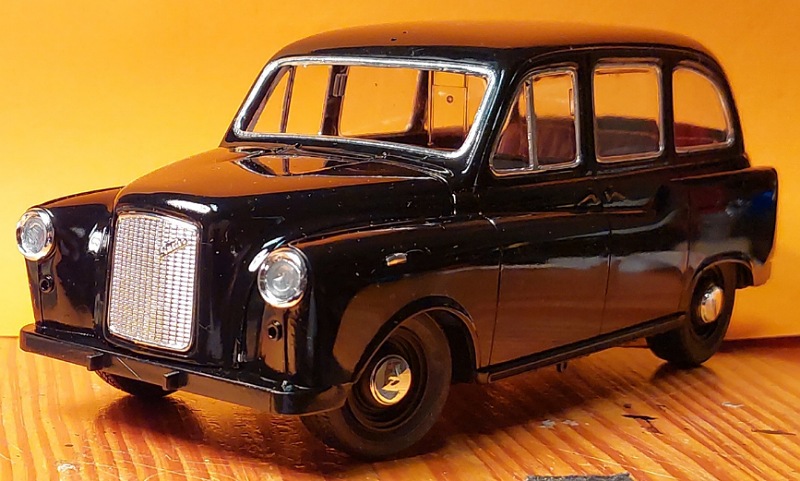

Fensterrahmen chrom
Fensterrahmen chrom
...wird langsam...
Beiträge: 2562
Gefällt mir. was hast Du als Chrom genommen?
Beiträge: 5049
Been thanked: 348 times
Reinalu-Klebeband von Würth
Das ist Aluminiumfolie in der Stärke 0,065mm, Kleberbasis Polyacrylat.
War ein Test, bevor ich mir Bare Metal Foil zulege.
Beiträge: 2562
Und wie lässt die sich schneiden? Klebt die auf PP ( allso als Schutzfolie ).
Beiträge: 5049
Schneiden geht solala. Die Klingen verlieren recht schnell ihre Schärfe.
Die Folie ist auf einer dünnen Trägerfolie gerollt.
Beiträge: 2562
Da habe ich auch immer Probleme, das Alu lässt sich gut schneiden das PP nicht. Dann rutsch das Alu von der Folie ( PP). Und wenn man das Alu erst aufklebt, ist der schneidewiderstand größer wie die Adhäsion.
Beiträge: 5049
Da ich günstig an eine ganz Rolle gekommen bin, muss ich nicht sparsam damit umgehen.
D.h. bei der Größe der Fensterrahmen habe ich die ganze Fläche beklebt, dann die Konturen mit Q-Tip, Zahnstocher o.ä. "eingerieben". Dadurch rutscht beim Schneiden nichts.
Bei kleinen Flächen taugt das Aluband nicht viel, da ist es, wie du beschrieben hast. Da schiebt man den "Flecken" vor dem Messer her und es wird sehr unsauber.

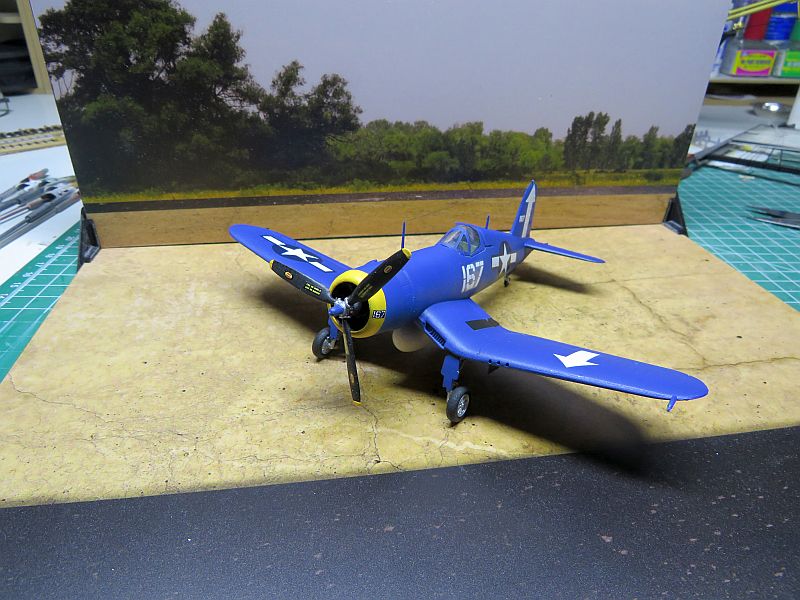

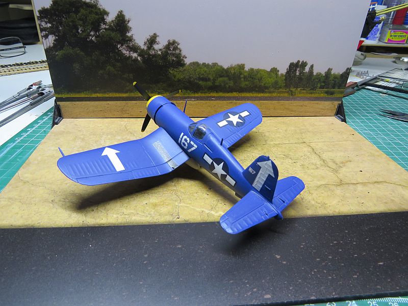

Um mich mal etwas von den Problemen mit meiner SIRIUS abzulenken, habe ich ein kleines Zwischendurch-Modell gebaut: Eine Corsair F4U-1D in 1:72 von Hasegawa. Wirklich nur ein kleines, preiswertes Modell mit wenigen Teilen und wenig Aufwand, nur so zum Ablenken:
Der Bausatz besteht nur aus wenigen, hervorragend passenden Teilen und stellt keine hohen Ansprüche. Natürlich werde ich damit keinen Preis bei einer Ausstellung gewinnen; aber ich hab` jetzt wenigstens auch mal eine Corsair :D .
Es grüßt der Dietmar
Beiträge: 5049
@dimo
Deine Ablenkung finde ich gelungen 👍
Gelegentlich muss man sowas machen...

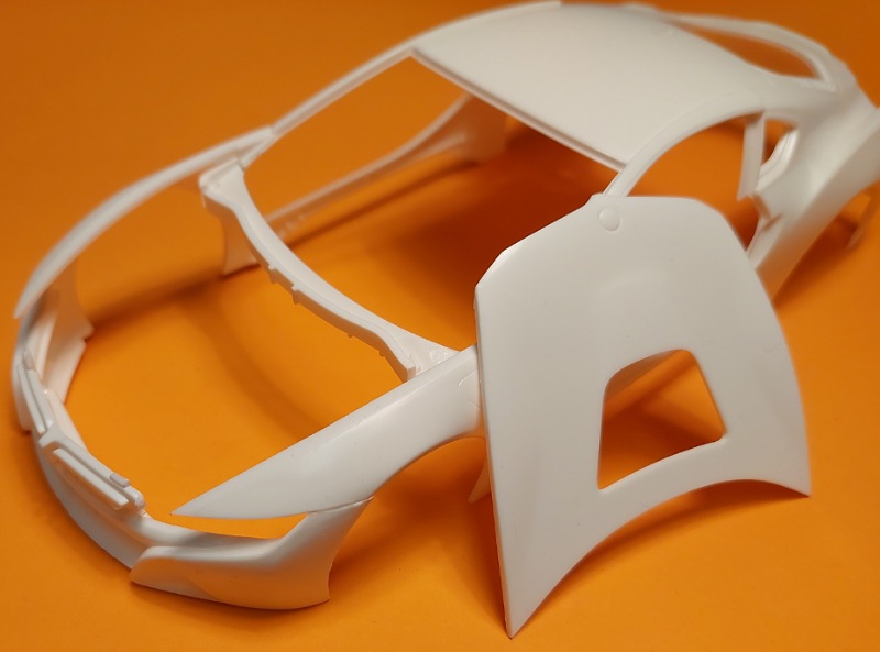

Ich war fleißig mit meiner neuen Säge unterwegs...
i8

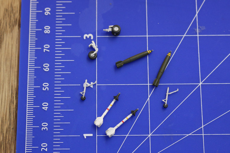

Wenn man mal die drei Eggplanes außer Acht lässt, habe ich meinen letzten Kampfjet mit 14 oder 15 gebaut. Inzwischen sind 30 Jahre vergangen und ich wage mich mal wieder an einen Flieger - im Maßstab eins zu fitzelig. Zum Eingrooven zuerst den ganzen Kleinkram, mal sehen, ob das Ganze was wird... :lol:
