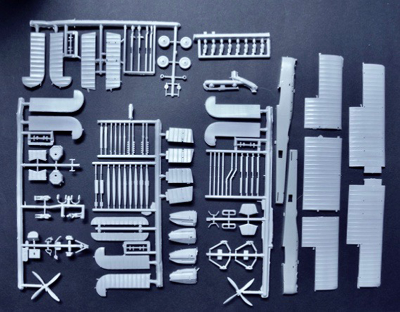

Der Bausatz besteht aus insgesamt 104 Bauteilen von guter Prägung mit relativ groben Angüssen und kleineren, überstehenden Gussresten zum Versäubern. Die Detaillierung des von der Form her einfachen Flugzeuges ist trotz des beträchtlichen Alters der Gussformen erstaunlich gut. Die Mannschaft ist allerdings nur sehr vereinfacht dargestellt. Ein umfangreicher Abziehbilderbogen liegt bei, kommt aber für den Umbau nicht in Betracht, da die Transatlantikmaschine weder gekennzeichnet noch beschriftet war.

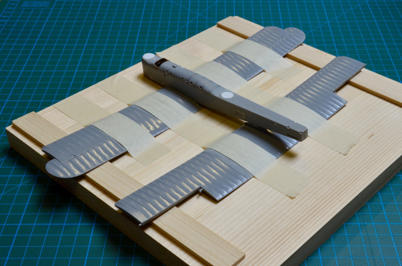

Vorbereitung der Flügel

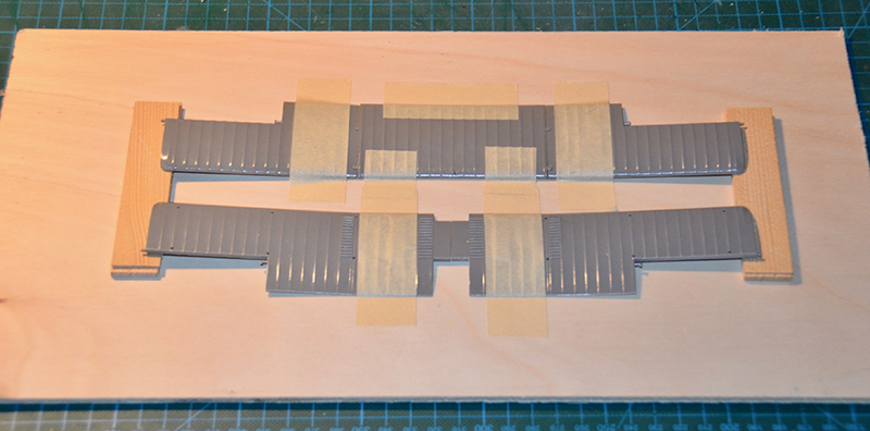

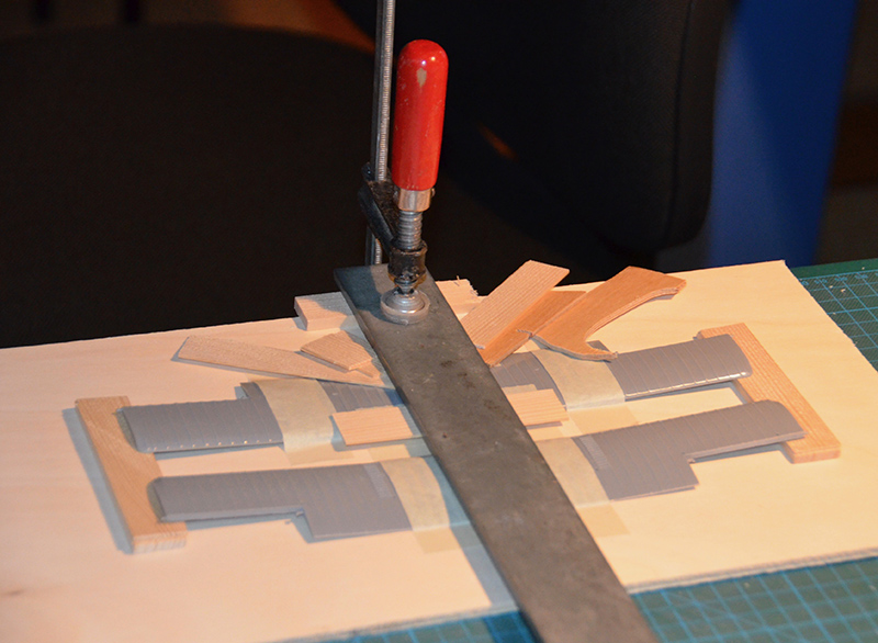

Als erstes fügte ich die drei Teile des Oberflügels zusammen. Dazu benützte ich eine kleine Helling um eine identische V-Stellung beider Flügel zu erreichen. Der Unterflügel diente dabei als Richtmass.

Die sichtbar gebliebenen Spalten wurden mit Spachtel gefüllt und nach dem Austrocknen verschliffen. Das war – man glaubt es kaum bei einem Modell von Frog – die einzige grössere Spachtelarbeit.

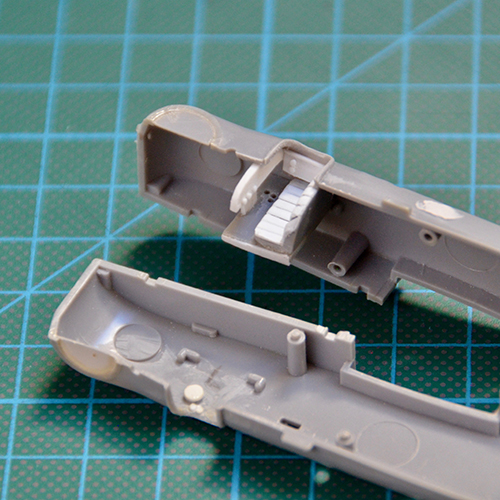

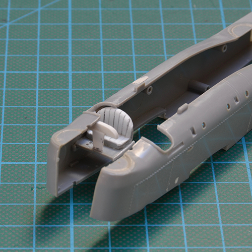

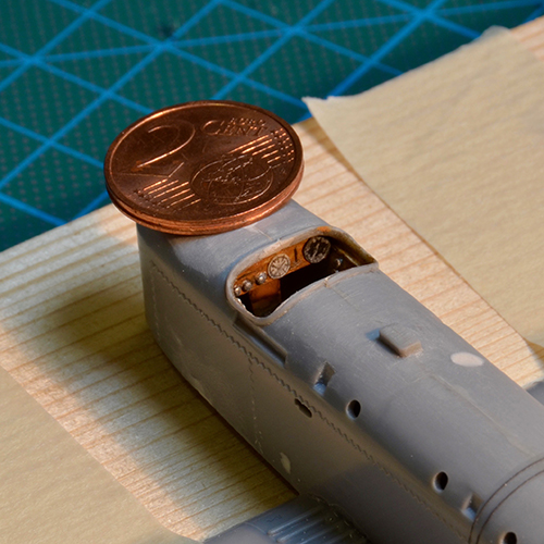

Bevor die Rumpfhälften zusammengefügt werden konnten, habe ich das Cockpit bezüglich Sitzpolsterung und Instrumentenanlage einer Verbesserung unterzogen.

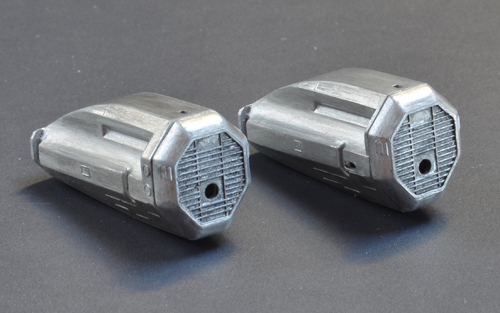

Die Motorengondeln wurden zusammengefügt und mit einem Gemisch aus Aluminium- und Silberfarbe (Email) mit dem Pinsel gestrichen.
Die Stirnseiten sind nur aufgesteckt, damit später die Propeller beweglich montiert werden können.

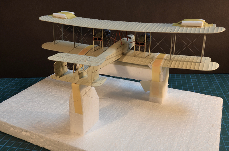

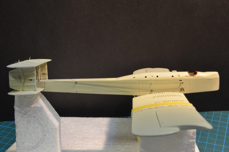

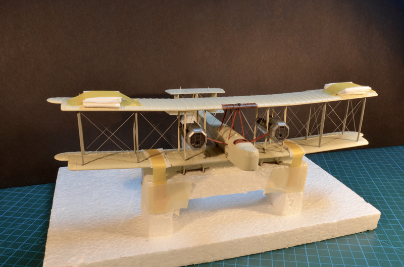

Nachdem das Höhen-/Seitenleitwerk montiert war, habe ich für den Weiterbau eine Helling aus Styropor angefertigt, damit das Modell in seiner erhöhten Position besser zugänglich wurde, denn als nächstes stand das Einziehen der Steuerseile (im Bausatz nicht vorgesehen) an. Dazu mussten Löcher aufgebohrt und Umlenkungen angebracht werden. Die Seile sind selbstgezogene Plastikfäden.

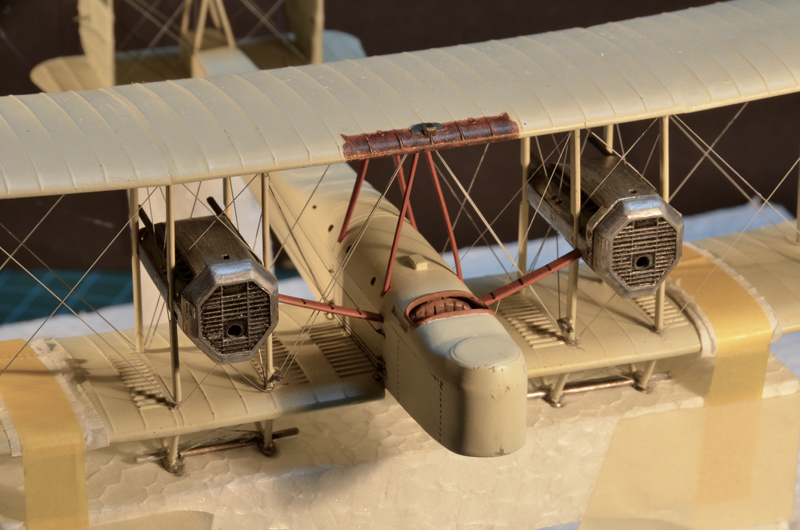

Wenn man sich bei neueren Flugmodellen langsam auf der Zielgeraden wähnt, dann beginnt bei den Drahtverhauen aus der Anfangszeit der Fliegerei erst so richtig die Nervenprobe, bis alle Spanndrähte im Zickzack durch die Streben gezogen sind. Besonders die sich kreuzenden Verspannungen durch die Motorengehäuse sind eine besondere Herausforderung. Doch irgendwann ist der letzte Faden verklebt und es geht in die Endausrüstung.

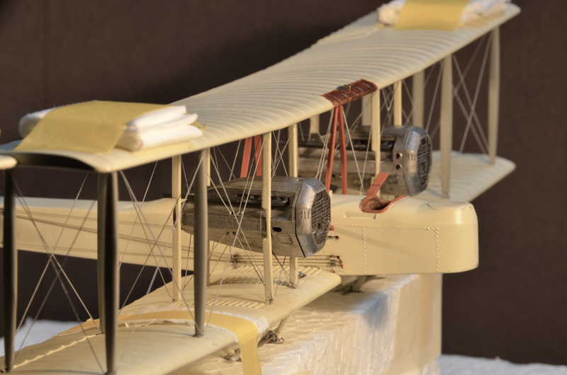

Damit Farbe und Details beim Drehen und Wenden zum Anbringen der Spanndrähte nicht zu Schaden kommen, habe ich nach Entfernung des Lehrgerüstes zwei Polsterstücke als Schutz auf dem Oberflügel angebracht. Die „Stahllitzen“ sind aus unterschiedlich dünner Angelschnur, die ich vorher unter der Spitze eines schwarzen bzw. grauen Permanent-Markers durchgezogen habe.
